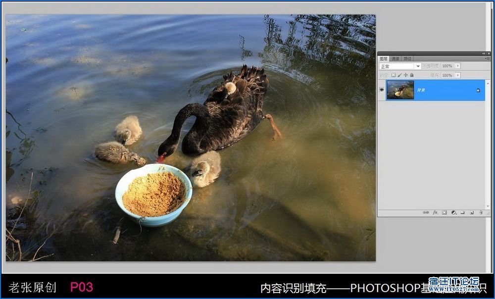

PS软件中的填充命令中有个“内容识别”,是继修补工具的又一大进级。其命令能力之强大是图章工具没法比的。一般图像中的小小瑕疵都可以用它来轻而易举的解决。跟我一起来看看这个“内容识别”之强大的功能。 斗版与众位好友陪同陕西的“老舟”在圆明园举行拍摄活动。其中斗版发的帖子中有这样一幅图,拍摄的非常漂亮就不用说了。斗版的片片一般在论坛里都是大家公认的!但这张片片有个遗憾。如图所示,片中的鸟食盆子大煞风景。咱们就利用这个填充命令中的“内容识别”来把这个盆子去掉。实践一下这个功能的强大作用。
看看这张是斗版的原片。

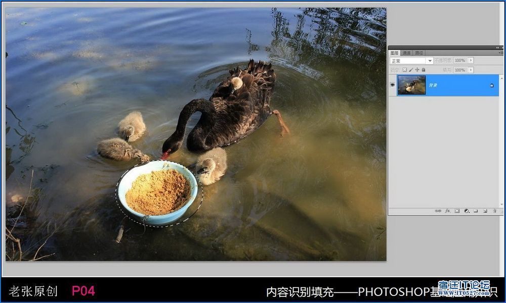

一、用PS打开原图,如图所示:
二、用“椭圆工具”把鸟食盆儿框选好。如图蚂蚁线框选部分。

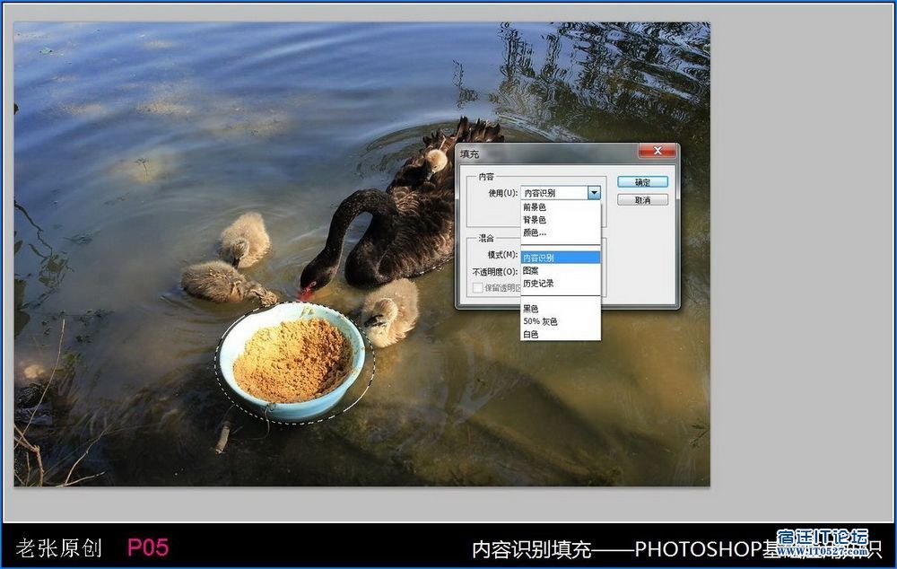

三、打开编辑菜单,选择“填充”,软件自动打开填充选项卡。在内容时点击“使用”选择“内容识别”如图所示,后点击确定。当然下面还有“混合模式”选项。不用选择了。

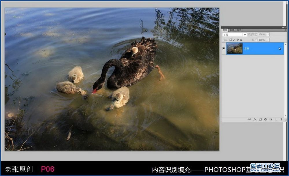

四、点击确定后,大家看到图片的变化了吧。可这时也会看到有的边缘有点生硬。
五、再在感觉生硬的地方再用“椭圆选框”工具继续框选。如图所示。后再选择填充工具中的内容识别。再来一次。

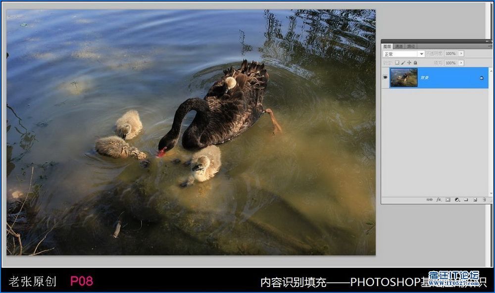

六、通过几次的“内容识别”填充。可以满意了。请看下图。

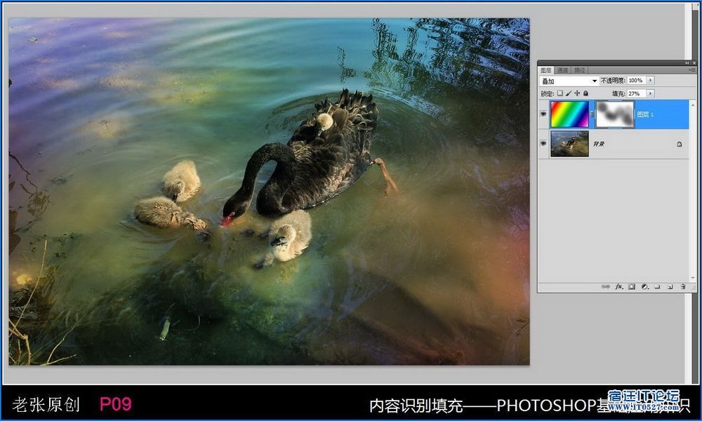

七、为了增加点戏剧色彩,我给图片添加一个图层,并填充七彩渐变,设置图层为叠加设置透明度为27%。并添加蒙版胡乱用各种浓度的画笔胡乱涂一下。看看效果是不是有点意思。

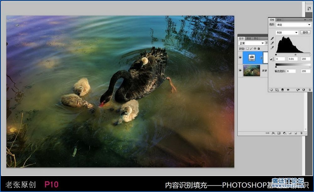

八、合并图片后,我又给图片增加了一个色阶图片设置如图。然后合并图片完活。
