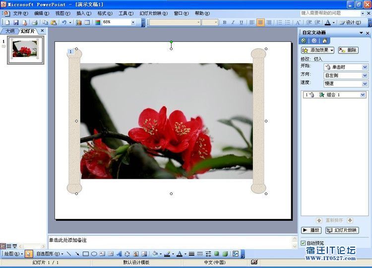

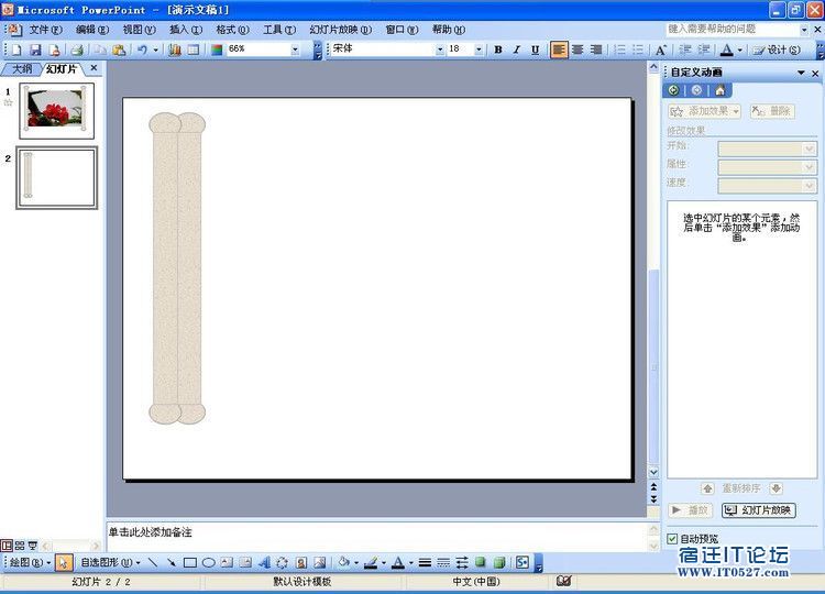

打开PPT后,用绘图工具中的矩形工具画一长方形,选中后设置图片格式,选择“填充颜色”为“填充效果中”的纹理,选择第一行第二种,透明度设置为0%,边框颜色选择一个相近的,确定。同样画出一个椭圆形并复制分别放置在长方形的两端,为了效果逼真,可将椭圆形下移一层,并将三个图形进行组合,一个卷轴的边框便做好了。复制一个备用。如图1。
导入一张图片,放置在合适的位置,将右侧的卷轴和画面进行组合,并设置“自定义动画”效果如图2所示。播放可见效果。

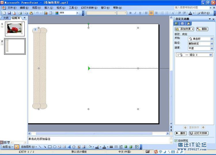

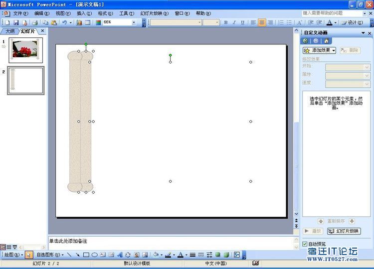

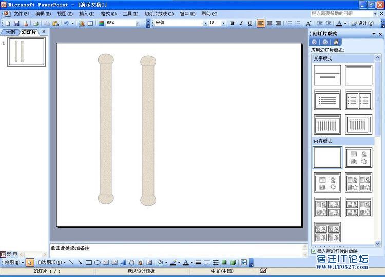

导入图片后将图片置于底层,并在图片上画一白色无边框矩形覆盖,然后将白色矩形和右侧的卷轴进行组合,如图4。

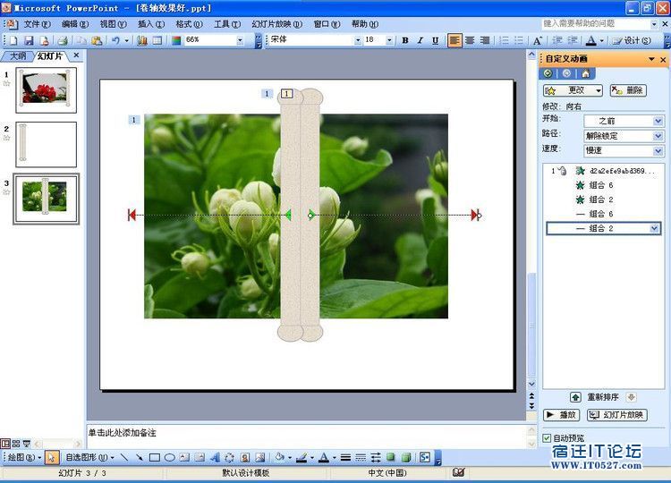

设置“自定义动画”中的“动作路径”选项如图5所示,测试效果。
选中卷轴一设置为“出现”,开始选“之前”,同样设置另一卷轴效果。
